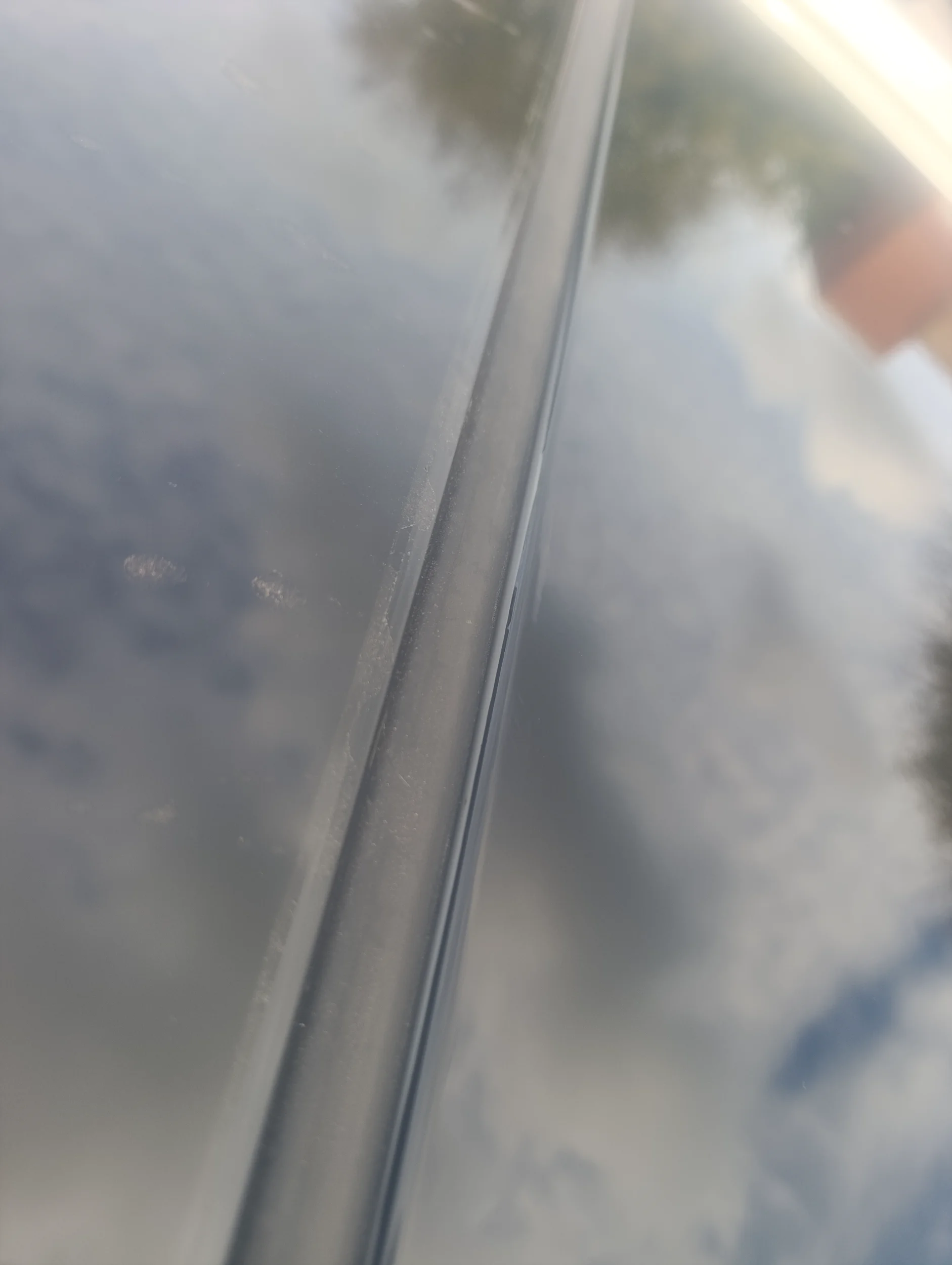

Внимание!
Обязательно загляните под пластиковую накладку на крышке багажника под фонарем - на машине с пробегом в 500км слева и справа(где шильдике) накладка протелка лак, и начала тереть краску. Лечится тонкой полоской полиуретановой пленки.
А и да - под треугольниками(элементами парящий крыши) тоже проклеил все пленкой, т.к. уплотнителей там нет, соответственно идеальный сборник для грязи)
