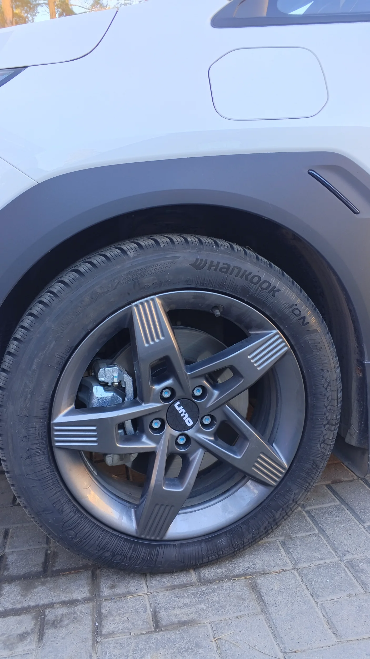

Переобулся! На завтра обещают снег. Поставил хэнкук ion, специальная липучка для электромобилей. Отличается отличным накатом. Уже прочувствовал! Накатом идет лучше родных летних китайских шин. Да и не шумят, внутри специальный слой паралона для шумоизоляции. Доволен!
А к шипам кто примерялся? Ведь с учетом пробуксовки по поводу и без должна быть резина, где шип держится крепко. Сейчас такую резину делают?

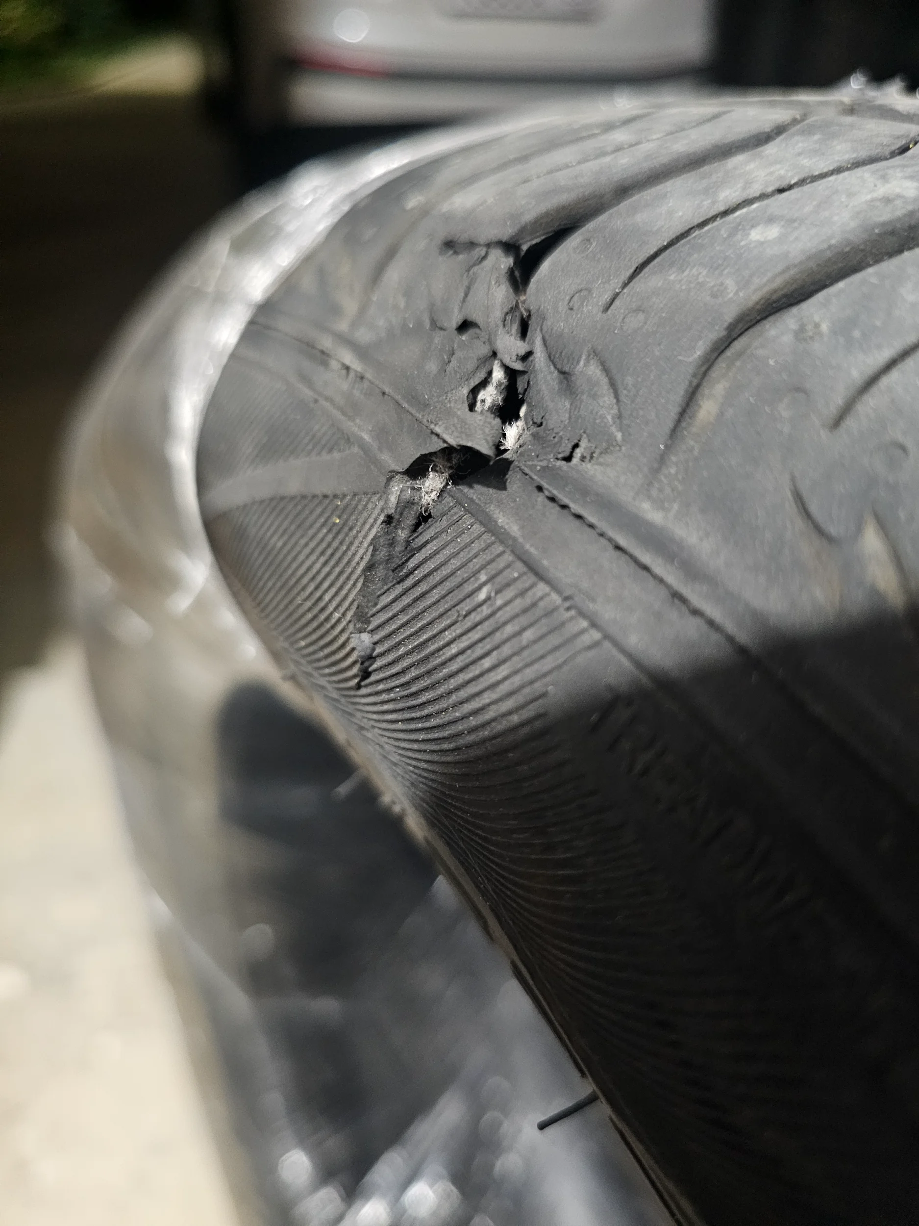

2.5, здесь решает не давление, а на какую нагрузку рассчитана шина. Привесе авто 2.2т заводские шины рассчитаны на 600-650 кг. Любая значительная яма и привет.
При одинаковом внешнем воздействии (например, гвоздь или острый камень) шина с более низким давлением сильнее деформируется и прогибается, что увеличивает площадь контакта с препятствием и повышает вероятность повреждения. В случае с колесом на 3 атм резина жёстче, поэтому предмет с меньшей вероятностью сможет продавить или сдвинуть её, и вероятность успешного прокола снижается.
Спорить будем? ;)
Спорить будем? ;)
Перекачанная шина: 1. Может лопнуть от давления при подпрыгивании на неровностях (особенно с нашим заводским профилем, поэтому я такой и не люблю), 2. Протыкается гораздо быстрее гвоздями и иже с ними. И доказывать обратное мне не надо - 20 лет командую транспорными отделами с подчинением более 50 машин, до это 10 лет в ремонтных подразделениях автотранспорнтых хозяйств, до всего выше описанного - водитель 5 лет, а про свои, вообще молчу.

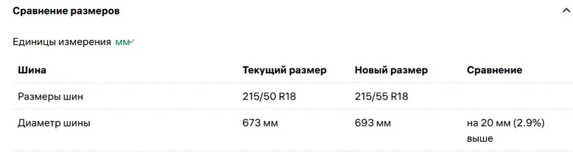

Хочу поставить всесезонку 215/50 на штатные 18 диски. Что порекомендуете? 215/50 практически ничего нет(, что будет если 55 поставить? Задевать не будут? Какие могут быть последствия для гарантии?
Ничего не задевает. В случае поломки, связанные с шинами, могут отказать в гарантийном ремонте.
  • Изучите руководство по эксплуатации. Производитель указывает допустимые типоразмеры шин и дисков для конкретной модели.
  • Используйте таблицы взаимозаменяемости. В них указаны безопасные пределы изменения диаметра, ширины и профиля.
  • Проведите расчёт. Внешний диаметр колеса можно рассчитать по формуле: (ширина × профиль / 100 × 2) + (диаметр диска × 25,4). Отклонение от штатного диаметра в пределах ±2% считается безопасным.
  • Из этого я делаю вывод что увеличение профиля на 1см это не значительно и на гарантию авто точно повлиять не может! (Есть знакомые работающие в независимой экспертизе!)
  • Какие отклонения в типоразмере допустимы
  • Какие параметры шин можно менять
  • Можно ли ставить разные шины на один автомобиль
  • Какая разница между летними, зимними и всесезонными шинами
  • Что говорят заводские допуски
  • Как изменение размеров влияет на скорость, клиренс и нагрузку
отказы могут быть скорее в случае если вместо 18 дисков 19 или 20
Ну я консультировался как с поддержкой, так и с диллером. Мне дали такой ответ.
Кстати, коллеги, новые колпачки - огонь! Сидят, как надо, смотрятся хорошо!
Павел с этого форума делает, рекомендую.
Что за модель резины? Я так понимаю зимняя не шипованная? Где брали?
Хэнкук Ion, липучка, специально для электричек разработана. Интернет магазин, какой то сетевой
