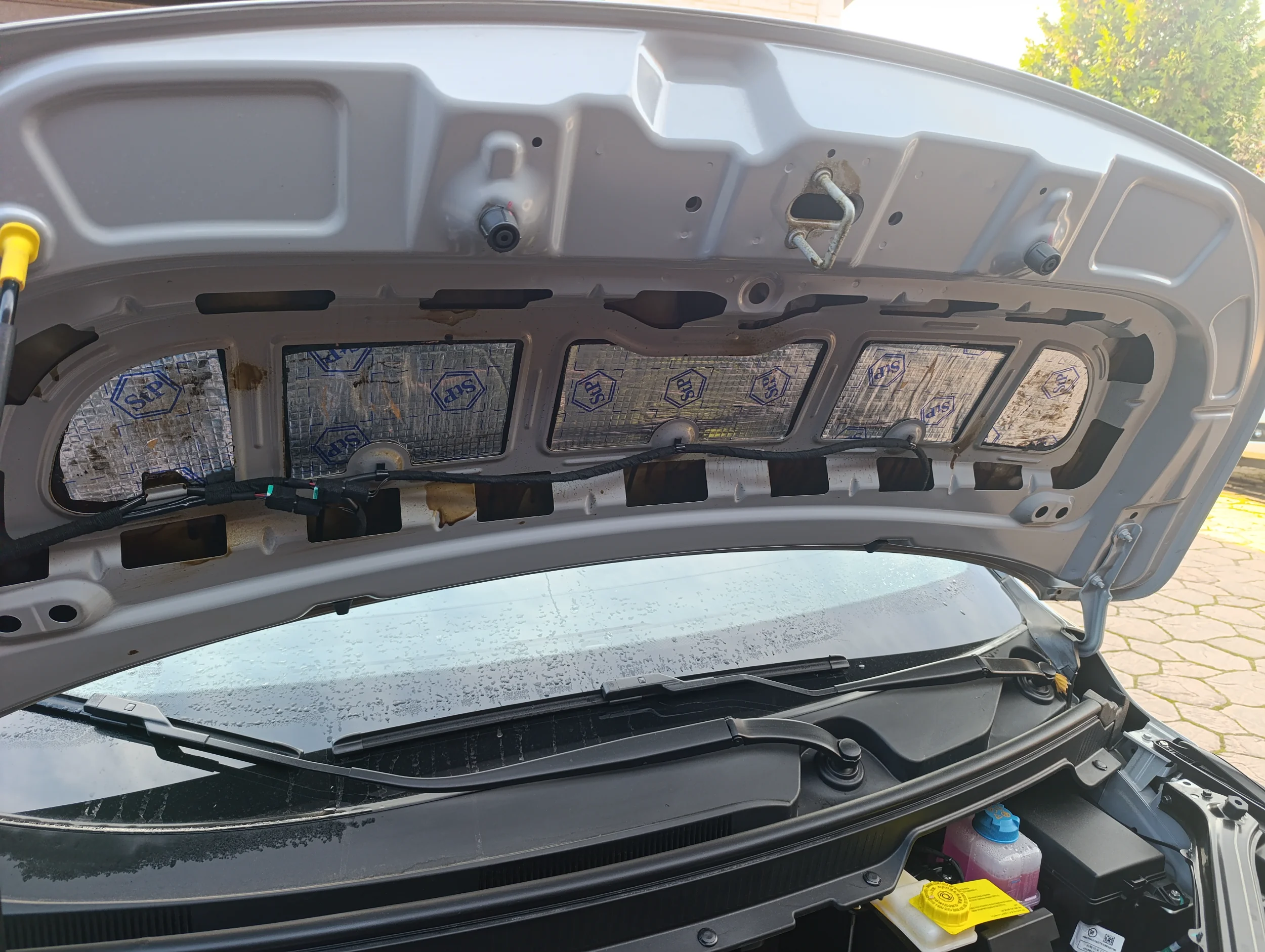

Умка ни разу не бензин или дизель где есть вибрации от ДВС и трансмиссии. Но капот у нас с завода без шумоизоляции от слова совсем. А шумы которые он может передавать - общие вибрационные от дороги, и аэродинамические. Т.е. по сути нам бы его защитить совсем немного.
Для этого открываем капот, и в центральные пять квадратиков приклеивам на обезжиренный металл толстую(от 4мм) автомобильную вибро битумную шумоизоляцию. По сути эта простая процедура перекроет все задачи по устранению шумов.
Можно потом дополнительно пролить антикором все скрытые полости.
Ну и конечно же весь этот срам прикрыть шумоизоляцией с Маркетплейсов, она несёт в основном декоративную функцию.
В моем случае я клеил прямо на битумный антикор, хорошо прогрев феном и раскаткав тщательно, а листы шумоизоляции заправлял в пазы металла, и даже если вдруг отклеиться жарким летом - она удержиться на своем месте.
Капот стало намного приятнее захлопывать) И 20минутное дело приносит душевный результат))) В эксплуатации этот результат не то что бы заметен, но хоть какой то эффект есть.

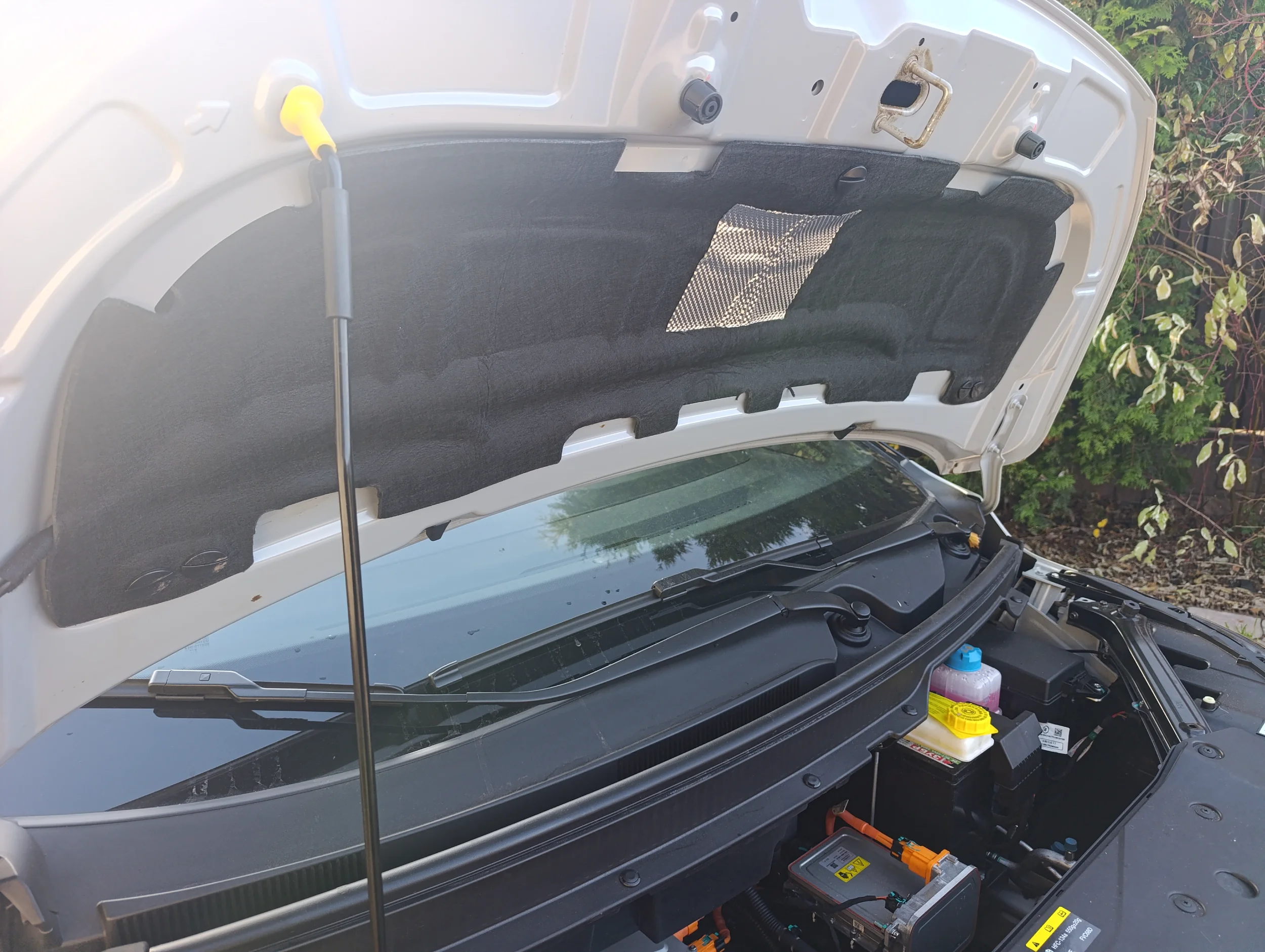

По поводу готовых решений в виде обшивки капота с Маркетплейсов.
Я выбрал вариант с фольгированной вставкой по центру. Толщина оказать где-то 2.5мм, весьма не плохо исполнено, так же как с завода на других авто. Пришлось только уголки на клипсах слегка подточить - садиться не хотели. Ну заодно и весь наш колхоз прикрыл)
я думаю, увеличившийся вес капота улучшил комфорт закрытия больше, чем сам факт шумки.
Вибрации какие то все равно снимет. Любая поэтапно выполняемая шумоизоляция авто не даёт в моменте Вау результат.

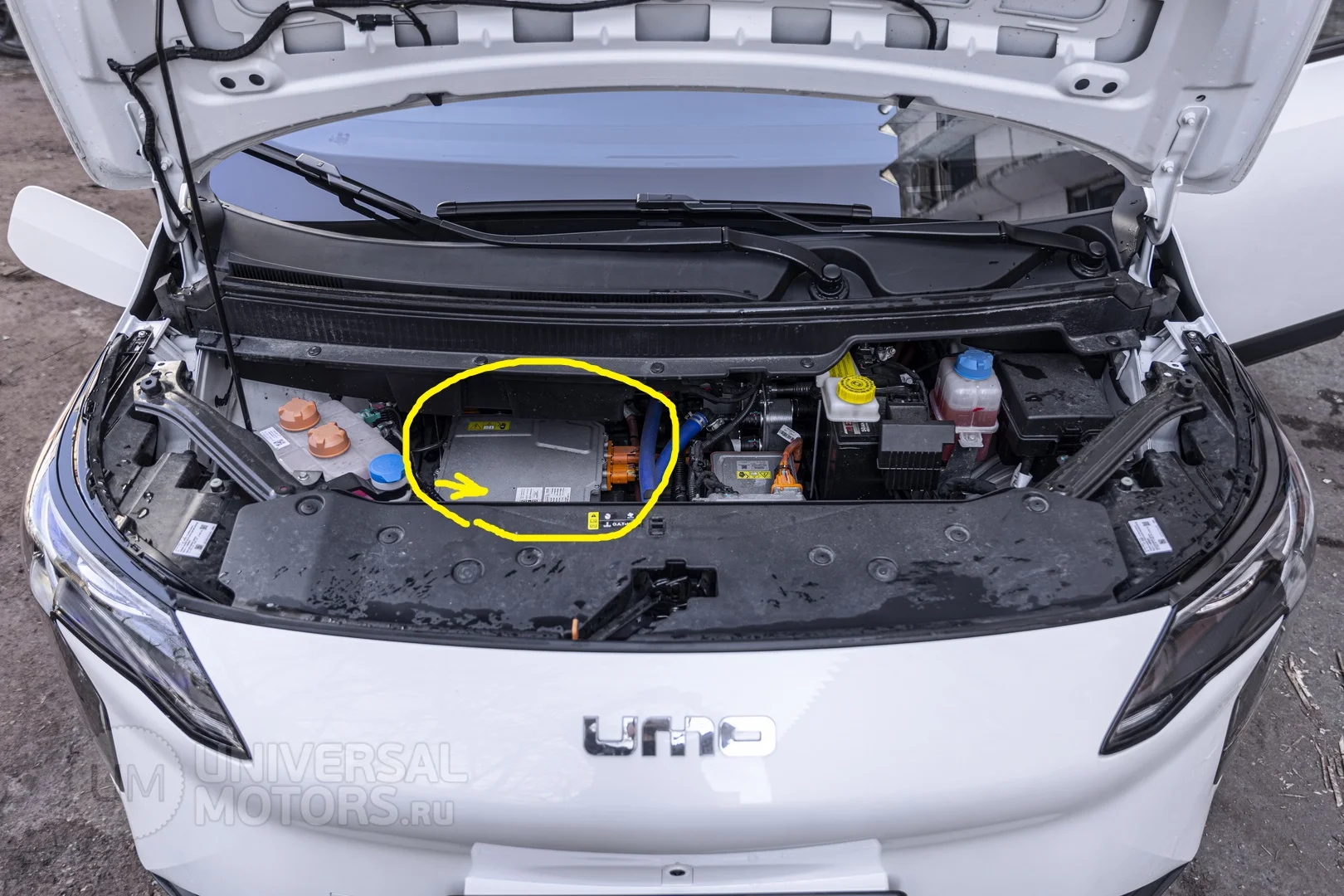

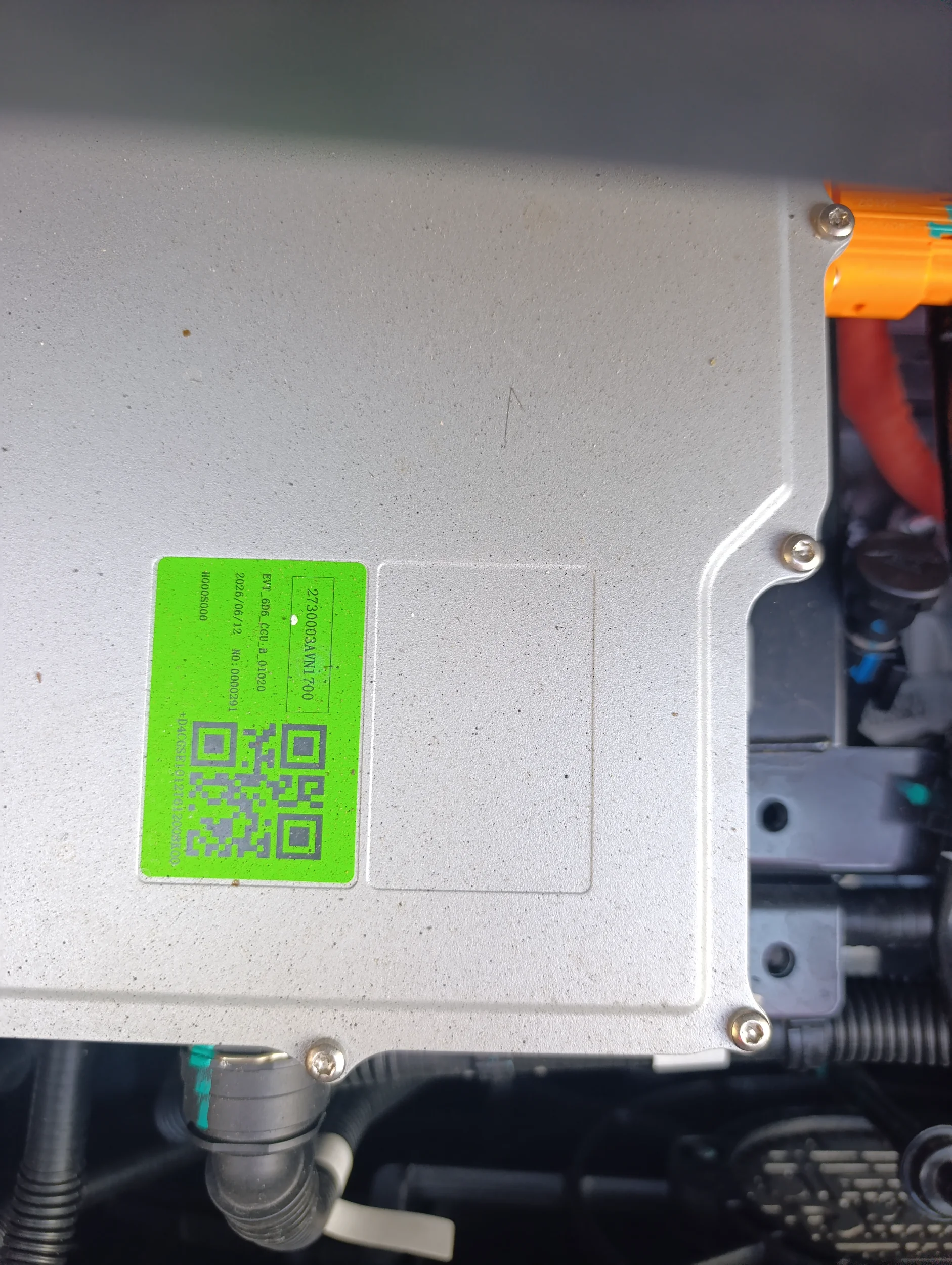

Столько фоток под капотом. Сфотографируй пожалуйста ещё блок заряда медленный. Шильдик с номером интересует.
Он на одной рампе с низковольным аккумулятором, только слева.
