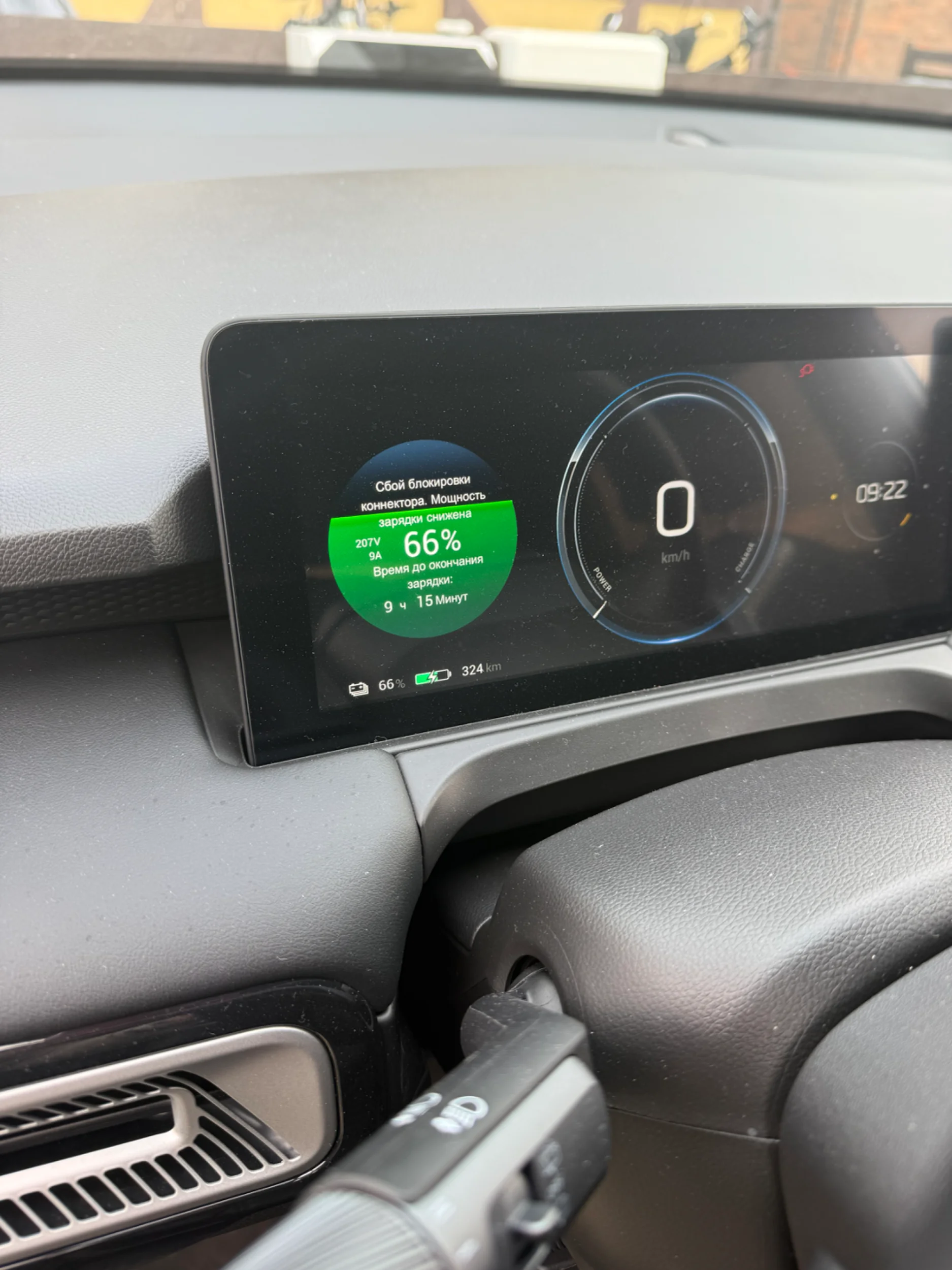

Всем привет!
У меня две медленных зарядки. Одна от джили стационарная и вторая переносная. При подключении обеих пишет: сбой блокировки коннектора. Кто нибудь с таким сталкивался? У меня нет рядом городских медленных зарядок для тестирования. В приложении поддержка написала, что обращайтесь на сервис, но что-то мне подсказывает, что они тоже руками разведут и опыта у них пока как у меня.

Блокировка коннектора это такой штырёк который выезжает когда вставляешь разъём! проверь он выезжает? воткни пистолет и на ключе машину закрой и открой!

Возможно не до конца вставлен разъем, что-то, где-то мешает.

Было такое.
Лечил так:
Ставлю машину на замок, потом втыкаю коннектор в машину, зарадка должна быть уже в розетке и этот глюк исчезает.

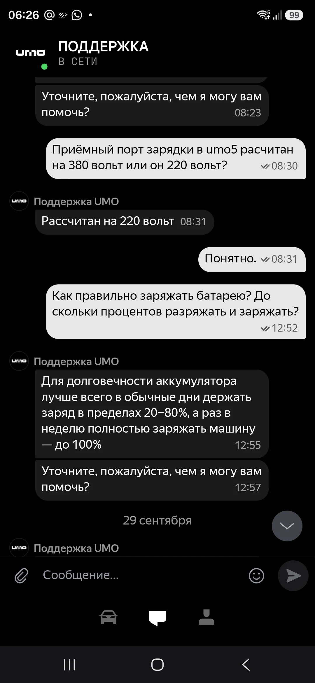

Умка по АС больше 6кВт не примет(ответ тех поддержки) Если есть 380 то конечно нужно DC с регулировкой брать. Но они от 100 т.р. Себе точно брать буду DC 20кВт с регулировкой 3,7,11,20 .

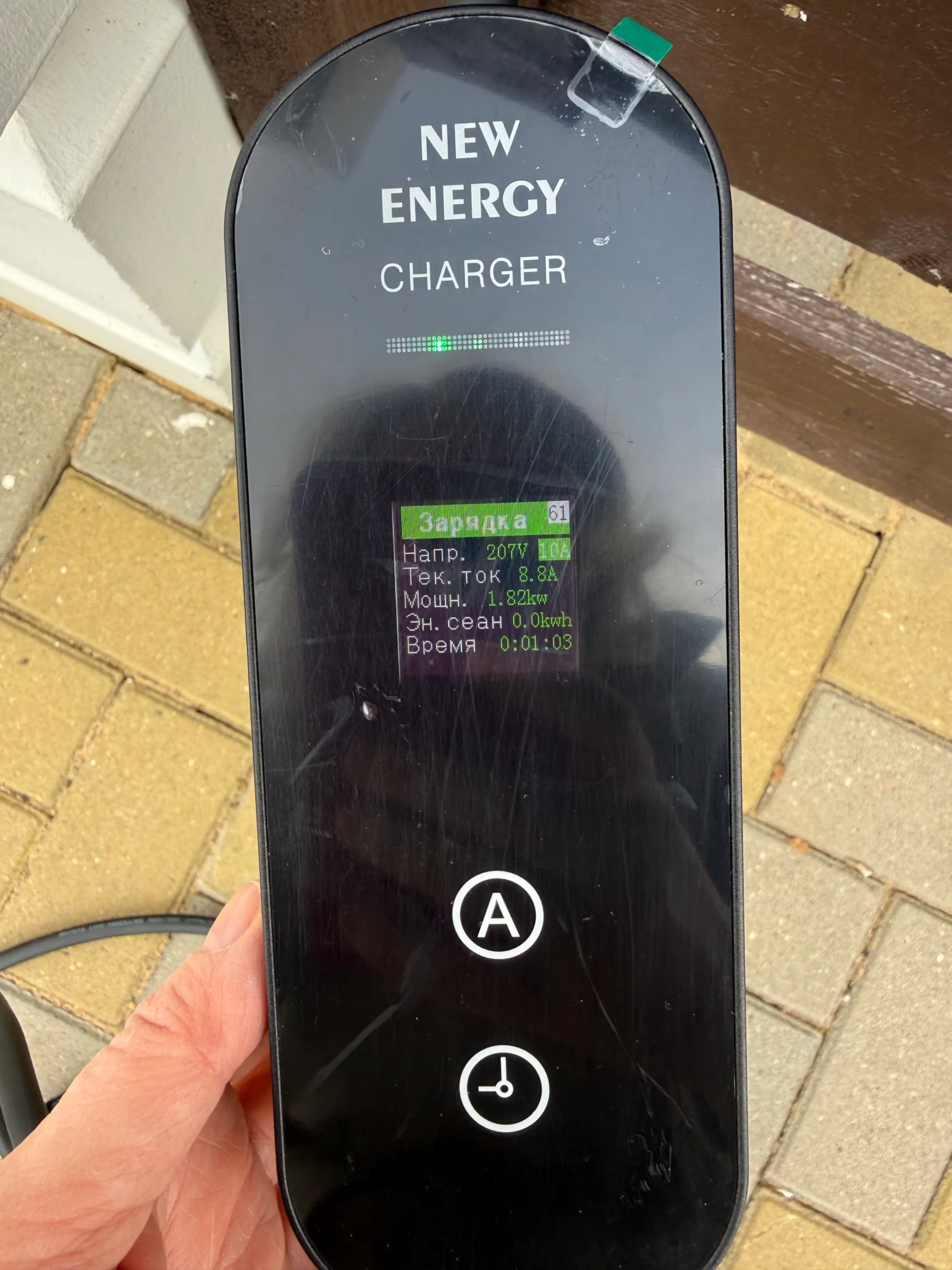

У меня комплектация макс и одной фазой заряжается с 0 до 100% за 9-10 часов и этого хватает за глаза для меня по крайней мере!

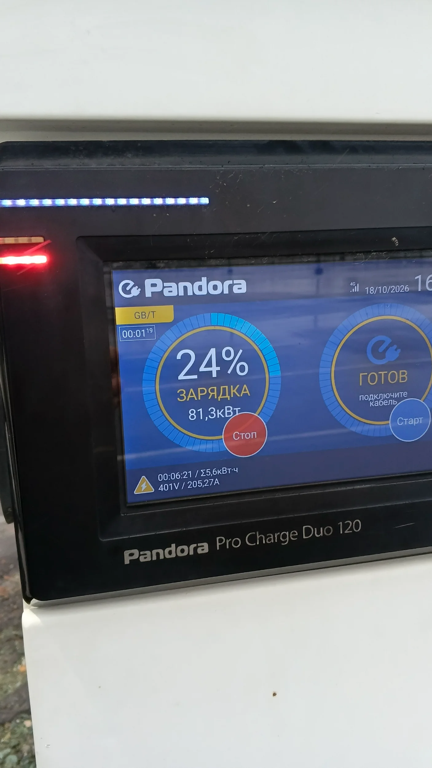

Больше 80 даже берет! :)
