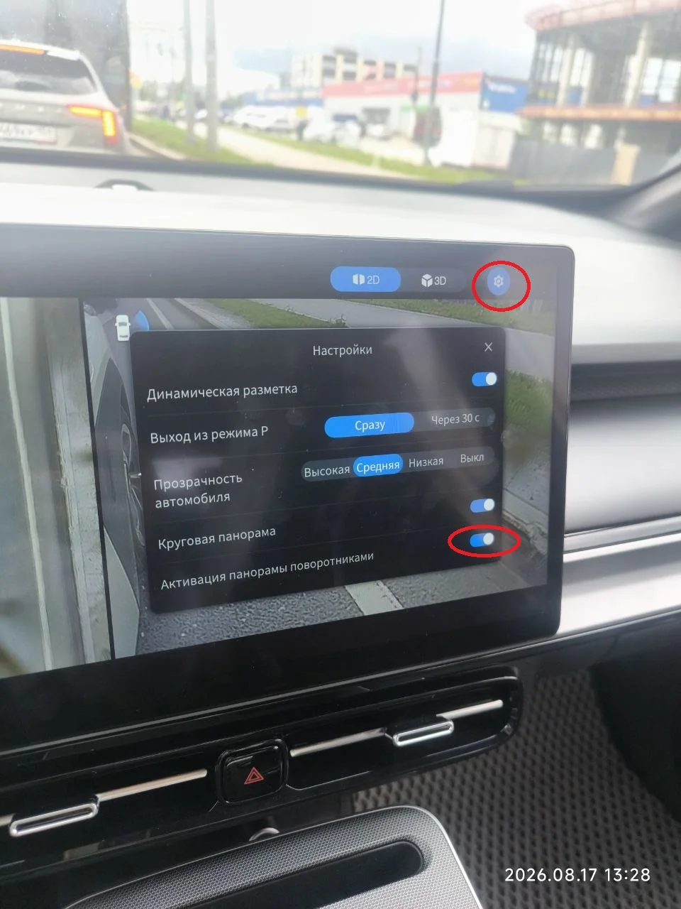

Включи круговой обзор, в правом верхнем углу будет шестеренка. После ее нажатия будет настройка камер, унизу переключатель включать или нет круговой обзор вместе с поворотниками
Нашел, спасибо

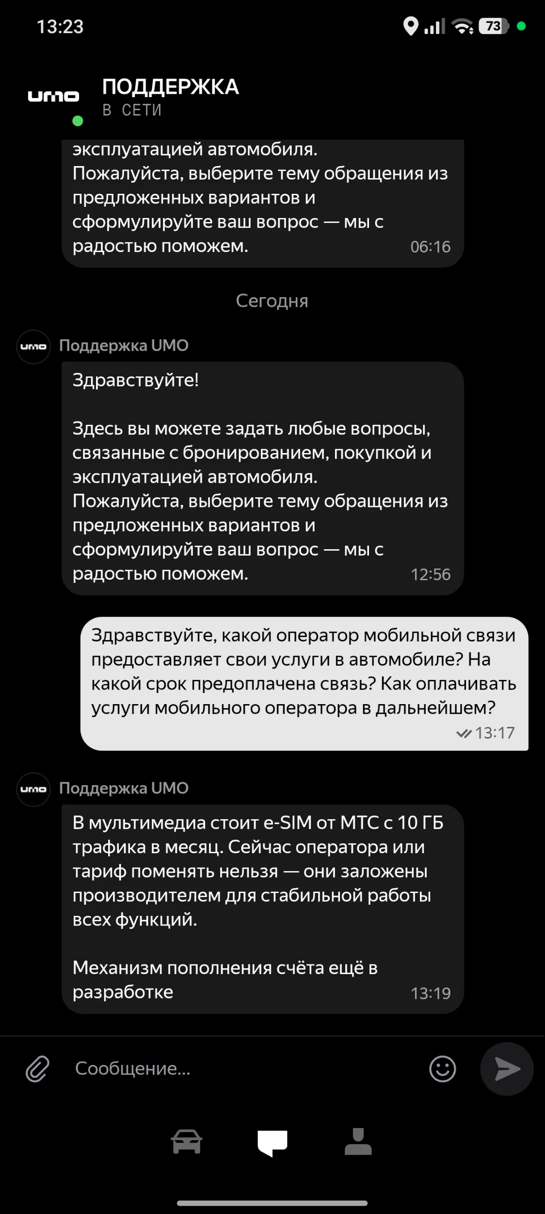

Трафика хватает на 10-12 дней. Слушаю только Яндекс музыку. Это конечно никуда не годится. Причем перестает работать и мобильное приложение! Уважаемые разработчики, надеюсь в следующем обновлении появится возможность как контролировать расход трафика, так и пополнять его.
Конечно надо и ещё хотелось бы знать что за оператор сотовый привязан к автомобилю чтоб иметь понимание когда ты можешь потерять авто!
там вроде лимит 10 Гб на месяц проплаченный на три года.

Сегодняшний ответ от поддержки по поводу связи
    128,9 KB · Просмотры: 106
