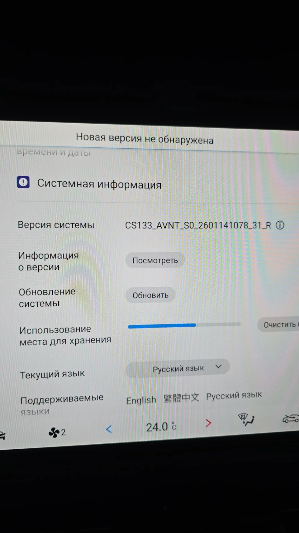

Нет такого у меня., если радио было, на радио и возвращается. Жалко, что эти камеры вообще не отключаются, я на атласе и монжаро отключал, чтоб не мельтешило
    119,5 KB · Просмотры: 71
У меня такая же версия.

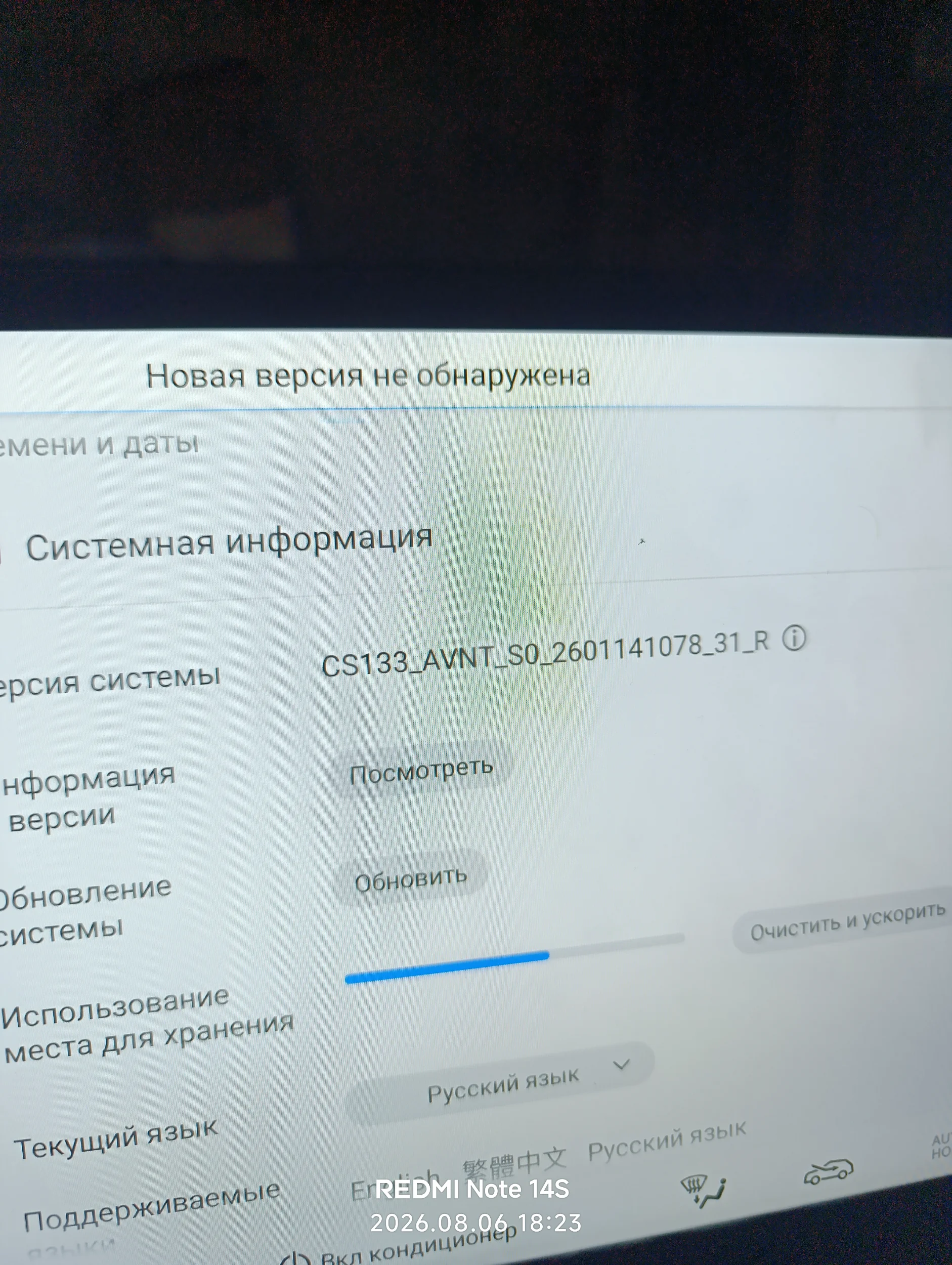

Это январская? И как бы их сравнить?

Написал в поддержку по поводу обновления, вот ответ:
Простите за неудобства. У некоторых пользователей сейчас не приходит уведомление об обновлении прошивки, и установить её не получается.
Информацию об ошибке уже передала разработчикам, они занимаются её исправлением.
Как только проблема будет исправлена — вам поступит оповещение о наличии актуального обновления. Чтобы его установить, нужно:
Убедиться, что выполнены все условия:
— скорость автомобиля: 0–4 км/ч;
— заряд тяговой батареи: 20–100 %;
— заряд 12-вольтовой АКБ: 70–100 %;
— автомобиль в режиме P (Парковка) и закрыт;
— автомобиль не подключён к зарядному устройству и не заряжается.
Как обновить:
1. Нажать на уведомление об обновлении — откроется экран настроек.
2. Далее нажмите «Обновить», затем в диалоговом окне дважды «Обновить сейчас» для подтверждения.
3. Выключите двигатель, выйдите из автомобиля и закройте его.
4. Дождитесь завершения — это займёт 30–40 минут. Во время процесса экран будет чёрным, это нормально.

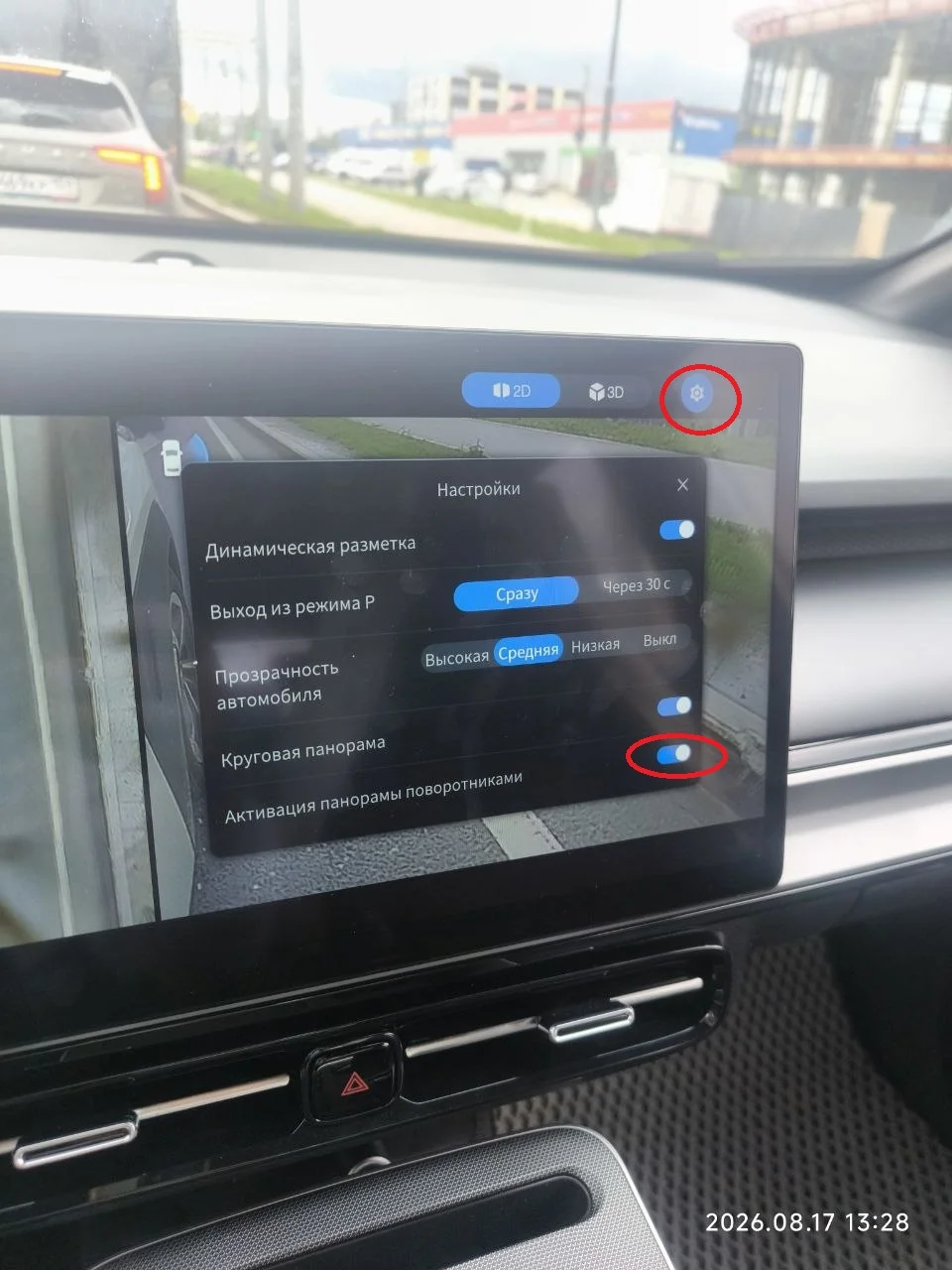

Камеры отключаются.
Включи круговой обзор, в правом верхнем углу будет шестеренка. После ее нажатия будет настройка камер, унизу переключатель включать или нет круговой обзор вместе с поворотниками
