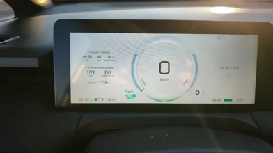

Друзья вопрос по расходу. Пробег 1770 км показывает средний 26квт на 100км. Сейчас езжу каждый день на работу 50км в одну сторону на улице от 6 до 10 град скорость 90-110 без ускорений, в основном трасса. Так вот На ЭКО режиме (да в принципе на любом) потребляет 20-22% заряда батареи в одну сторону - 50км. Средний на этот пробег показывает 24-24. Тут просто называли цифры 15-18 кВт на 100км. Может это у меня с машиной проблема?
На фото - я выезжал с дома заряд был 50%
У меня 15 кВт/100км в те моменты когда не пользуюсь климатом, а с включённым климатом 20-24 кВт/100 км
